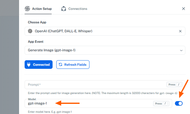

現在、Pabbly ConnectのOpenAI連携機能を使用して、自動化ワークフローを構築しています。
既存の「画像生成(gpt-image-1)」アクションは確認済みですが、現在のプロジェクトでは、より高品質な画像/テキストレンダリング出力を得るためにgpt-image-2を使用したいと考えています。
Pabbly Connect内でgpt-image-2を使用する方法についてご教示いただけますでしょうか?
  1. 私が見逃している特定のアクションイベントで既に利用可能になっているのでしょうか?
  2. もしネイティブでサポートされていない場合、APIモジュール(カスタムリクエスト)を使用して呼び出すべきでしょうか?もしそうであれば、設定方法に関する簡単な例やドキュメントを共有していただけますか?
ご指導をお待ちしております。
ありがとう!
Hello @tokyo2025,
Thank you for reaching out.
You can use a different OpenAI model within the same action. In the Model dropdown field, please enable the Map option and manually enter the model name you would like to use (for example, gpt-image-2).
After doing so, test the action and check whether the request is processed successfully.
Please let us know how it goes, and we'll be happy to assist further if needed.

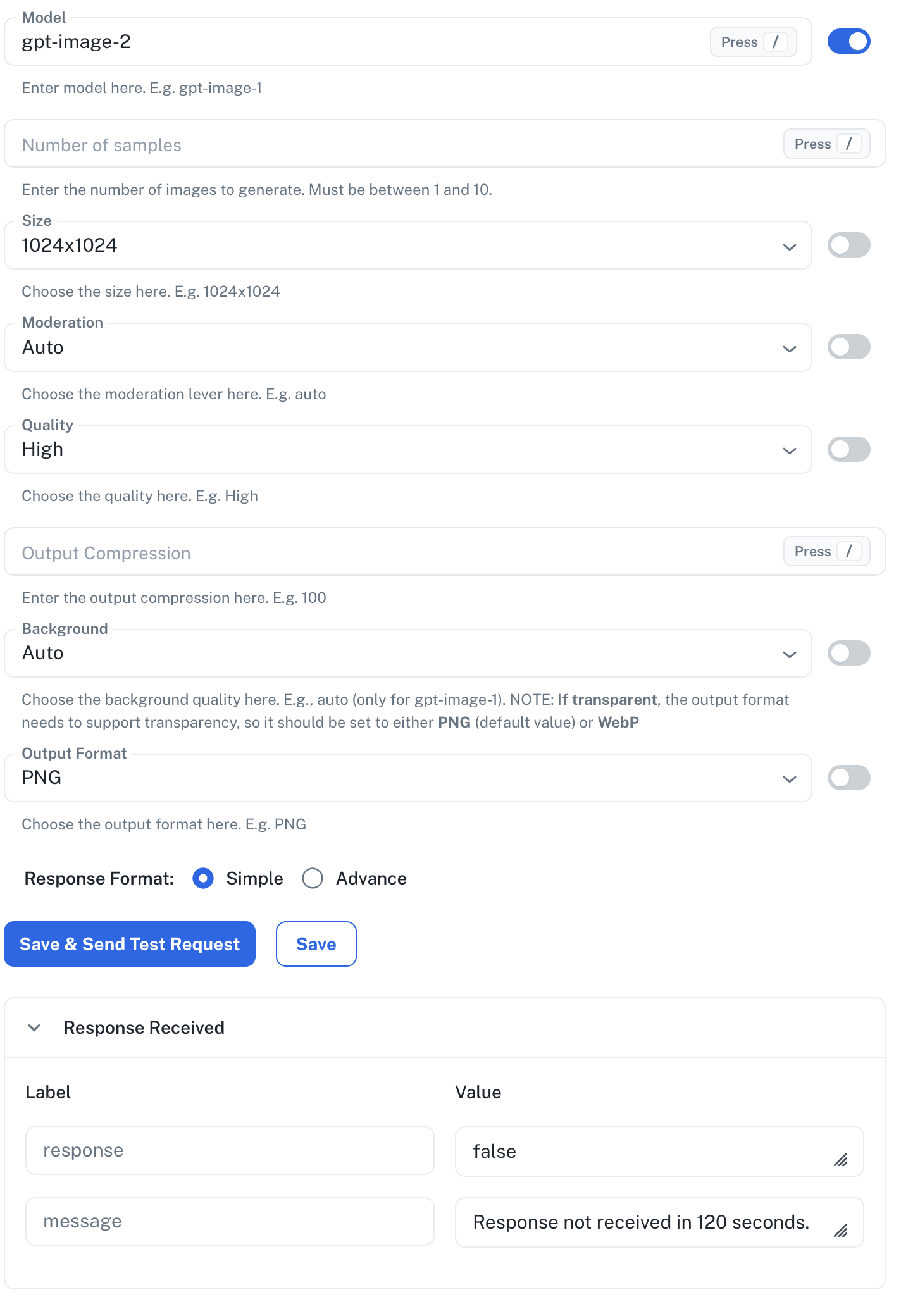

チームの皆さん、こんにちは。
ご指導ありがとうございました。
ご指示に従い、マップオプションを有効にして、モデルフィールドに「gpt-image-2」を手動で入力しました。
しかし、「保存してテストリクエストを送信」をクリックすると、リクエストがタイムアウトし、次のエラーメッセージが表示されました: message: 120 秒以内に応答が受信されませんでした。
gpt-image-2は、DALL-Eのような従来の画像ごとの定額料金ではなく、トークン(入力/出力)に基づいて課金されるOpenAIの新しいモデルのようです。そのため、PabblyのOpenAI画像アクションの標準パラメータ(サイズ、品質、出力フォーマットなど)が競合やエンドポイントの不一致を引き起こし、タイムアウトにつながっている可能性があります。
このエラーの対処方法についてご教示いただけますでしょうか?標準のOpenAIアクションがこのモデルに対応していない場合、代わりにPabblyのAPI(カスタムリクエスト)モジュールを使用すべきでしょうか?もしそうであれば、このモデルに合わせて適切に設定する方法を教えていただけますでしょうか?
参考までに、設定画面とエラーメッセージのスクリーンショットを添付しました。

Hello @tokyo2025,
Thank you for sharing the additional details and the screenshots.
To investigate this further, could you please share the workflow URL where you tested the OpenAI action with the gpt-image-2 model
Once we have the workflow URL, we'll review the configuration and check whether the timeout is related to the model configuration, action settings, or a compatibility issue with the current OpenAI integration.
We look forward to your response.

Hi @tokyo2025,
Thank you for your patience while we investigated this with our technical team.
We found that the timeout occurs because GPT Image models (such as gpt-image-2) are processed asynchronously through OpenAI's Responses API. When the model is manually mapped into the standard image generation action, the request may not complete within Pabbly Connect's current 120-second timeout limit, resulting in the error you encountered.
For GPT Image models, we recommend using the Responses API-based actions instead of the standard image generation action.
Recommended Setup
  1. Add the Generate Image (Response API) action to initiate the image generation request.
  2. Add a Delay by Pabbly step (for example, a few minutes) to allow OpenAI sufficient time to process the image.
  3. Add the Get Response By ID (Response API Image Processing) action and map the Response ID received from the first step to retrieve the completed image.
Important Note
The Responses API currently supports the following GPT Image models:
  • gpt-image-2
  • gpt-image-1.5
  • gpt-image-1
  • gpt-image-1-mini
Please note that DALL·E models are not supported through the Responses API workflow.
Kindly try the above approach and let us know how it goes. If you face any issues while configuring the workflow, please share the workflow URL and we'll be happy to assist further.

詳しい説明をありがとうございました。
推奨された設定手順に従いました。
1. 画像生成(レスポンスAPI)
2. パブリーによるディレイ
3. IDによるレスポンスの取得(レスポンスAPI画像処理)
このようにワークフローを設定した後、画像生成が正常に完了し、応答が正しく取得されたことを確認できました。
問題は確かに、Responses API を介した GPT 画像モデルの非同期処理に関連していたため、Response ID 取得フローを使用することで問題が解決しました。
ご支援ありがとうございます。
