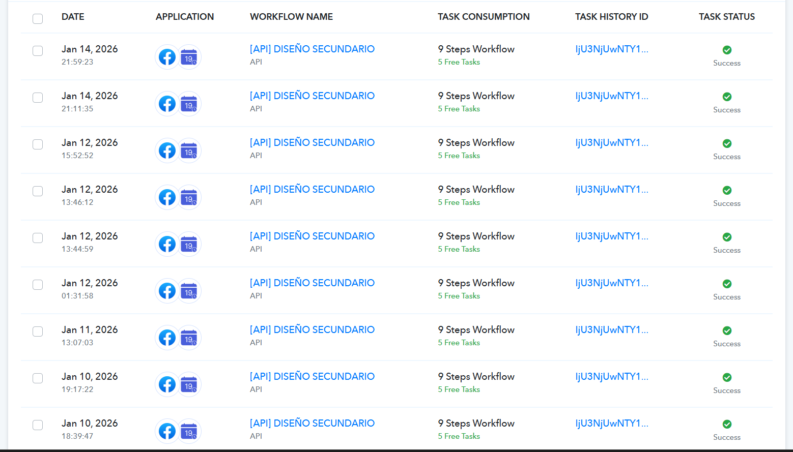

The workflow you’ve shared fetches new leads from Facebook, then adds those leads to an Excel sheet and sends a template WhatsApp message.
https://connect.pabbly.com/workflow/mapping/IjU3NjcwNTZkMDYzZjA0MzU1MjY0NTUzNTUxM2Ii_pc
It appears to be working fine without any issues.
Could you please elaborate on the exact issue you are encountering?

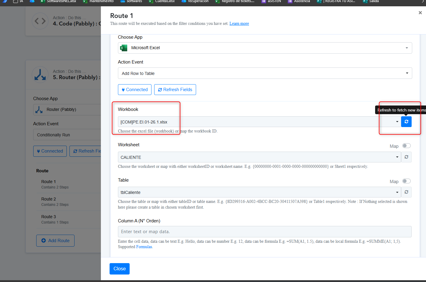

Le comparto el enlace nuevamente:
https://connect.pabbly.com/workflow/mapping/IjU3NjYwNTY0MDYzZjA0MzY1MjZhNTUzNjUxMzQi_pc
Cuando actualizo ese campo, después de ello, Pbbly ya no ubica ese archivo, no aparece en la lista, ese es el error.
Es urgente su ayuda por favor, por que nuestras campañas de nuestra empresa usan muchas automatizaciones de ese tipo. Urgente.
Thank you for sharing the additional information. Please share a screenshot showing both the [COM]PE.EI.01-26.1.xlsx workbook and the [PE.EI.05-25.2] Interesados1.xlsx workbook present in the same account.
We just need to confirm that the [COM]PE.EI.01-26.1.xlsx workbook is available in the account associated with this connection. The [PE.EI.05-25.2] Interesados1.xlsx workbook is already appearing in the list when you refresh the field, so this will help confirm that both workbooks are present in the same account.

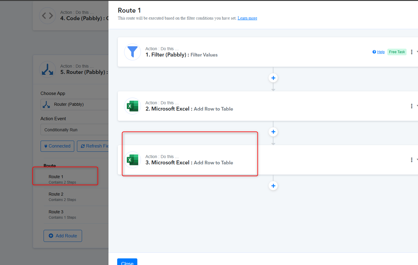

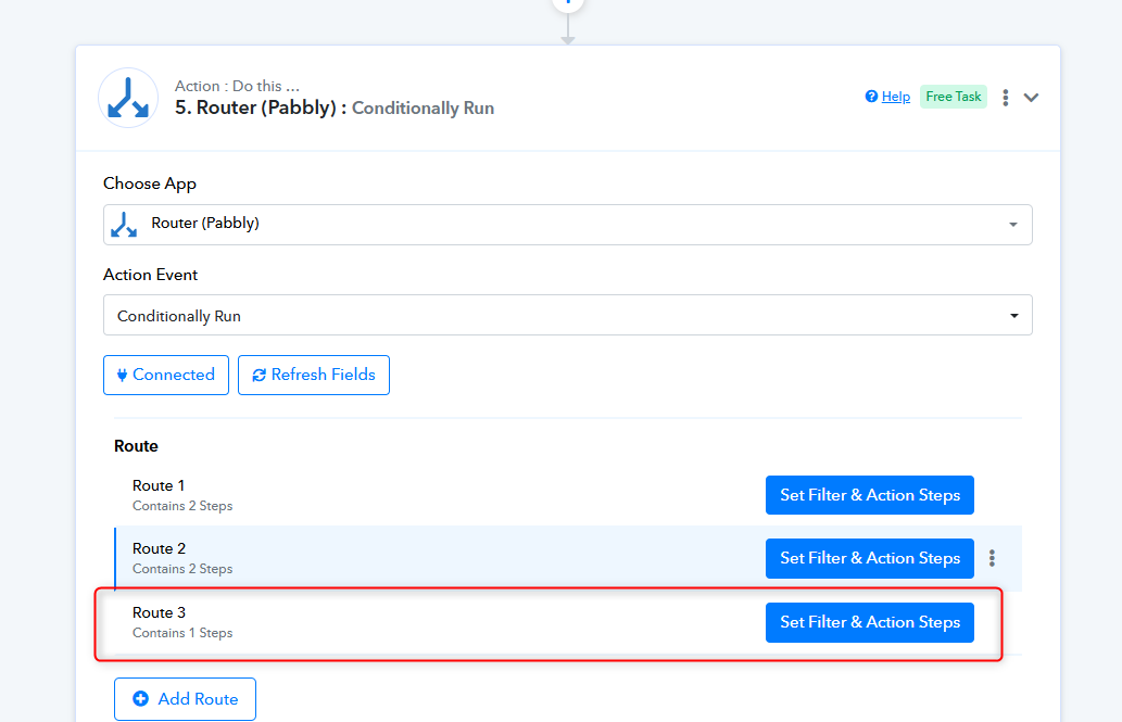

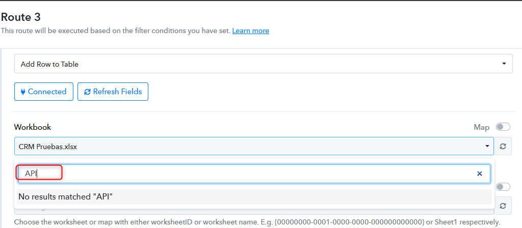

Creo estamos desviandonos del problema:

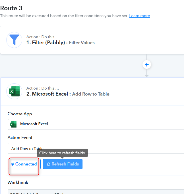

Por ejemplo en la ruta 3:

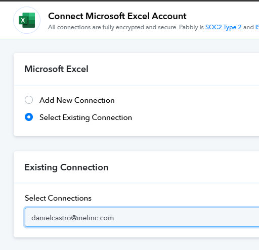

Selecciono mi conexión personal:

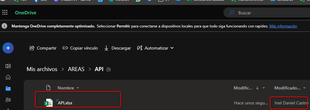

No encuentra mi archivo excel "API"

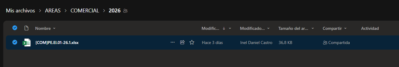

En mi onedriver lo tengo:
Por más que actualizo no encuentra ese archivo o cualquier otro que cree, anteriormente creaba y encontraba cualquier excel, pero ahora ya no encuentra. Urgente please.

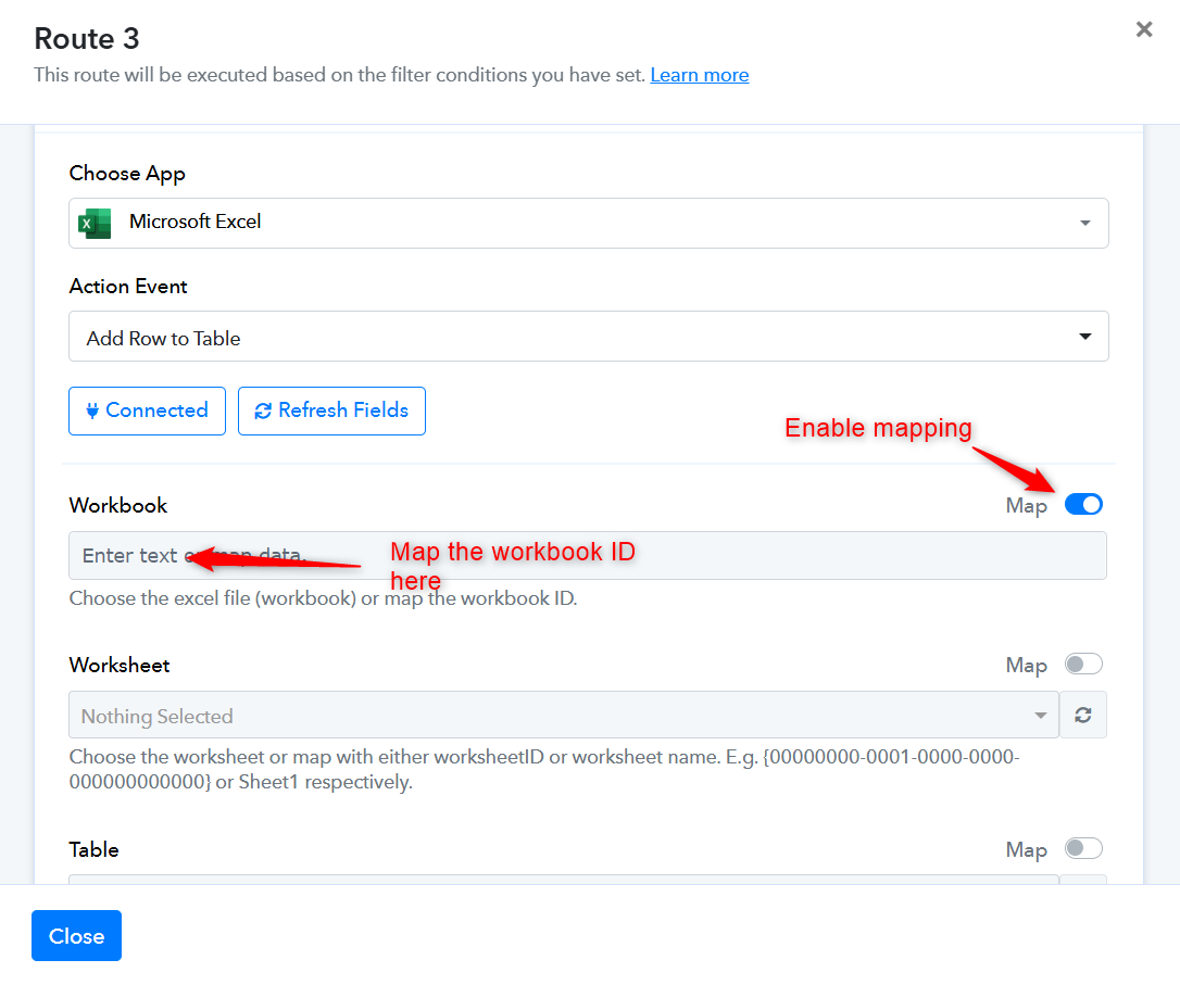

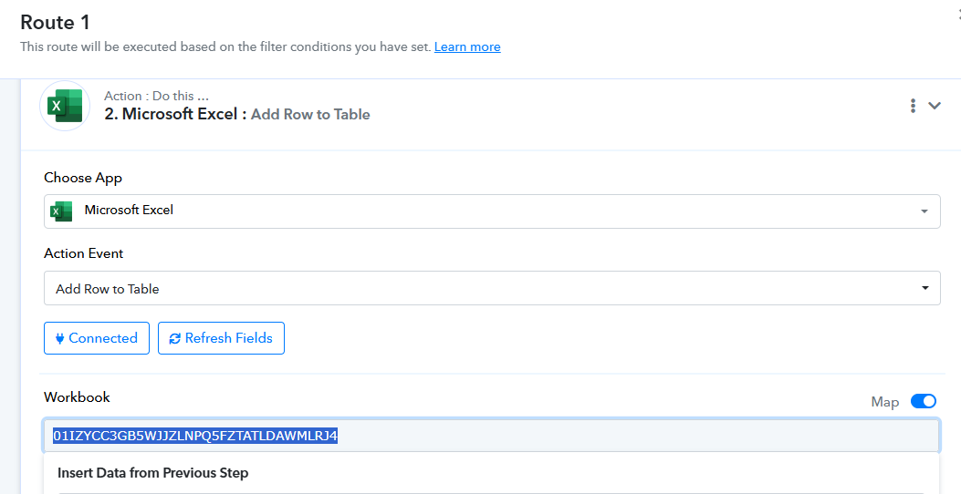

There appears to be a limit on the number of workbooks that can be listed in the dropdown. We suggest enabling mapping, clearing the field, and entering the Workbook ID of the workbook that is not being listed. The remaining fields and worksheet columns will appear automatically.
Arshil Ahmad
?Rate your support

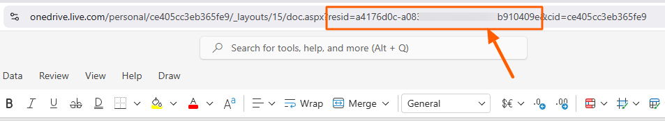

¿Cómo encuentro el ID de ese archivo?, me indica por favor.
Hey @danielcastro,
The ID is the long alphanumeric code following resid=
