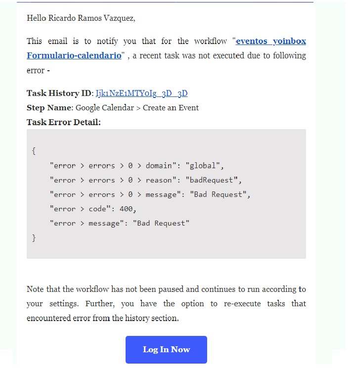

tengo este error y nose como solucionarlo, no me esta guardando en el calendario. Alguien podria ayudarme?

Hey @yoinbox
Could you please share the workflow in which you are having trouble? So, that we can look at it and can assist you accordingly.
Si.. es para pasar de un Google sheets a evento nuevo en calendario.. incluso hoy eliminé todo el flujo para intentar volver a crearlo.

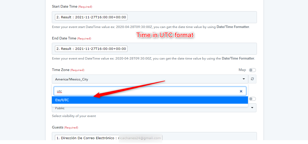

ya logre corregirlo.. ahora tngo otra duda..
es un sheet con campo fecha 20-febrero-2022
pero al guardarse en el calendario se me pone una alerta un dia antes... y en vez de agendarse el 20, se agenda el 19. pues se registra con alerta un dia antes
Hey @yoinbox
Since you are proving the date-time format in the Mexico city timezone and later while converting the date-time you have converted the timezone to UTC because of that the Start and End Time has UTC format in it. So kindly now try the Timezone in UTC to balance out the time.
