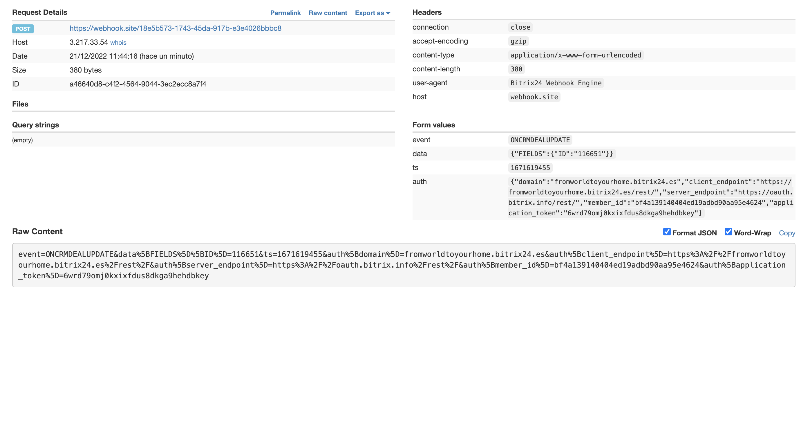

andrea88
Si, y en webhook me aparece asi, o sea que los campos no me llegan

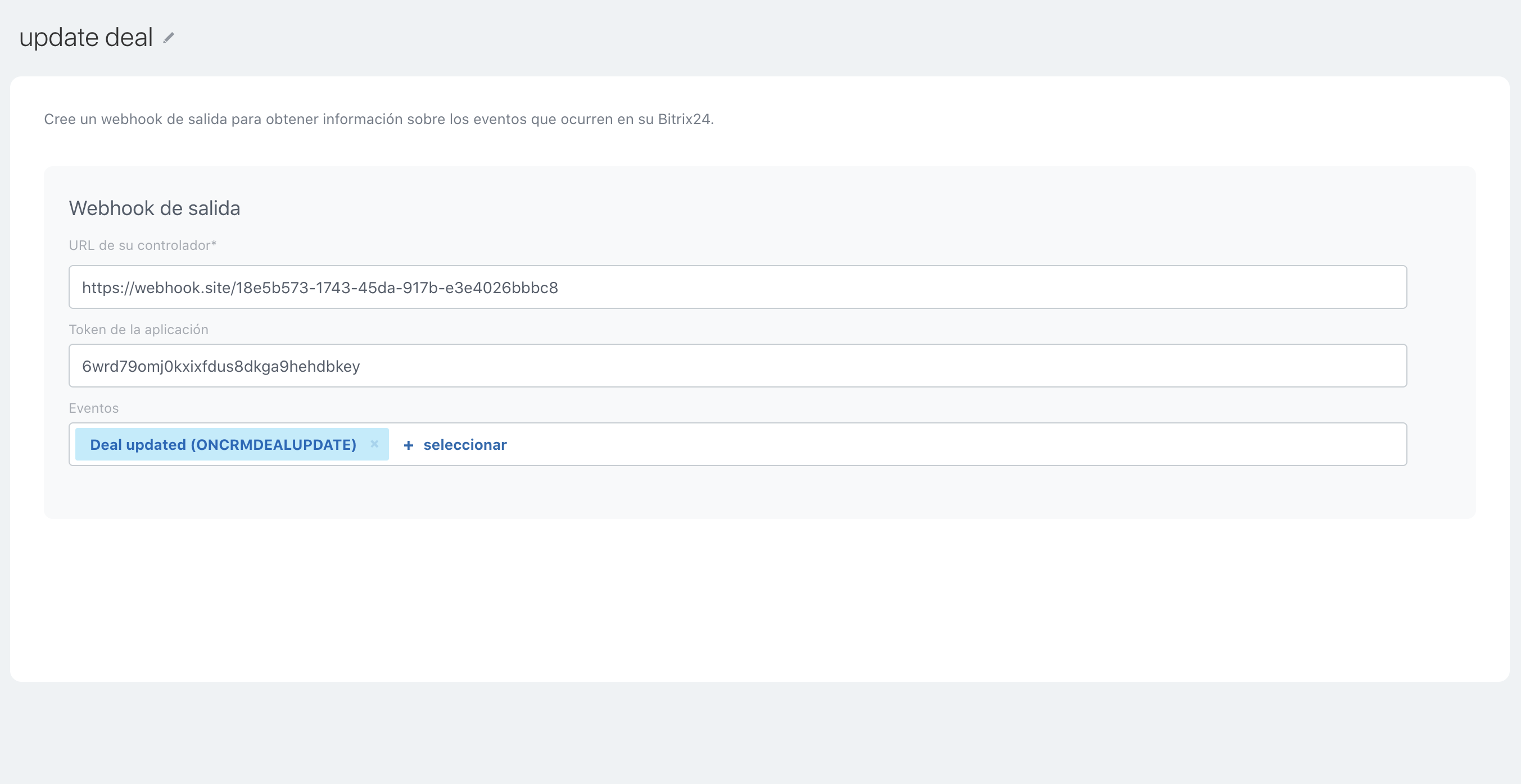

andrea88
aqui abajo en eventos me da diferentes posibilidades pero siempre se verifica la misma situacion. como podria resolver para utilizar pabbly?
Supreme
So, seems like the Bitrix application is only sending a limited amount of data even on the Webhook.site
So, we would recommend you contact their support team for the same.
Since the trigger event is a webhook-based trigger event that only captures the trigger response once send by the application.

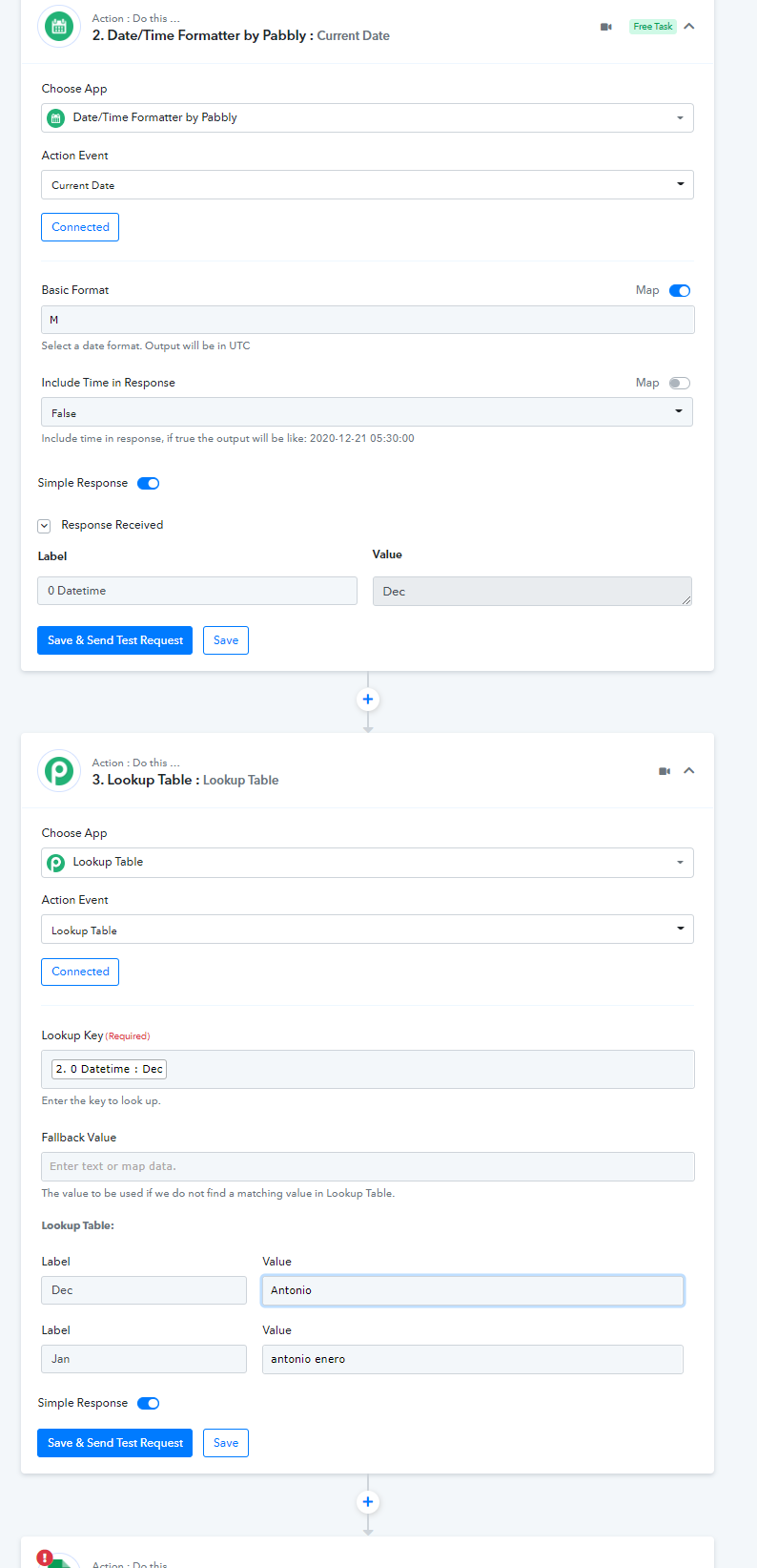

gracias en caso que no resuelva con bitrix, os pregunto. yo con bitrix lo que hago es cambiar el nombre del prospecto agregandole el mes y año. Por ejemplo :
si el contacto se llama antonio, con bitrix hago que en automatico, si estamos en el mes de diciembre, se llame Antonio Diciembre2022, o si estamos en enero 2023, antonio enero2023. esto es posible con pabbly ?

Supreme
You can use the "Lookup Table" action step once and change the month name with your made-up text.

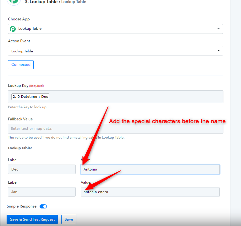

2' pregunta, hay la opcion de modificar el nombre del contacto añadiendo al inicio de la palabra un codigo en especial que yo utilizo para identificar desde donde me contactan, y al final para identificar el mes en que lo hayan hecho?
Por ejemplo: en diciembre me entra un contacto que se llama Antonio. Puedo yo hacer que termine llamandose AM Antonio Diciembre2022?

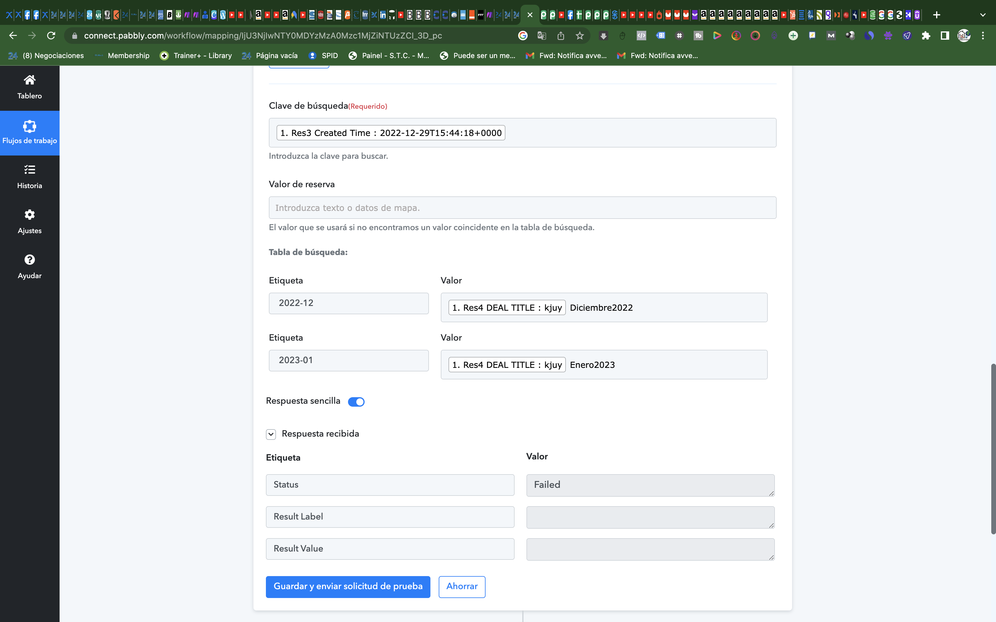

Regarding your concern, you can refer to the following screenshot.
You can simply map the Lookup Table's response before the name field.

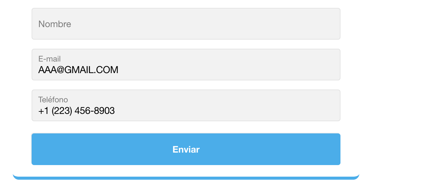

andrea88

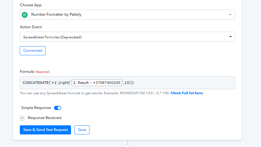

tenemos alguna opcion para que por ejemplo, si el numero inicia con +1, yo pueda cambiarlo a +52, y asi arreglarlo?
la idea es que desde este formulario yo recibo personas de mexico, los numeros de mexico inician con +52. A veces las personas se equivocan y meten +1, o directamente no meten el +52. lo que yo quisiera hacer es crear una situacion en que si el numero inicia con +1, se reemplaza con +52, y si inicia con +1, se reemplaza con +52 .
¿Cómo podemos hacer esto?

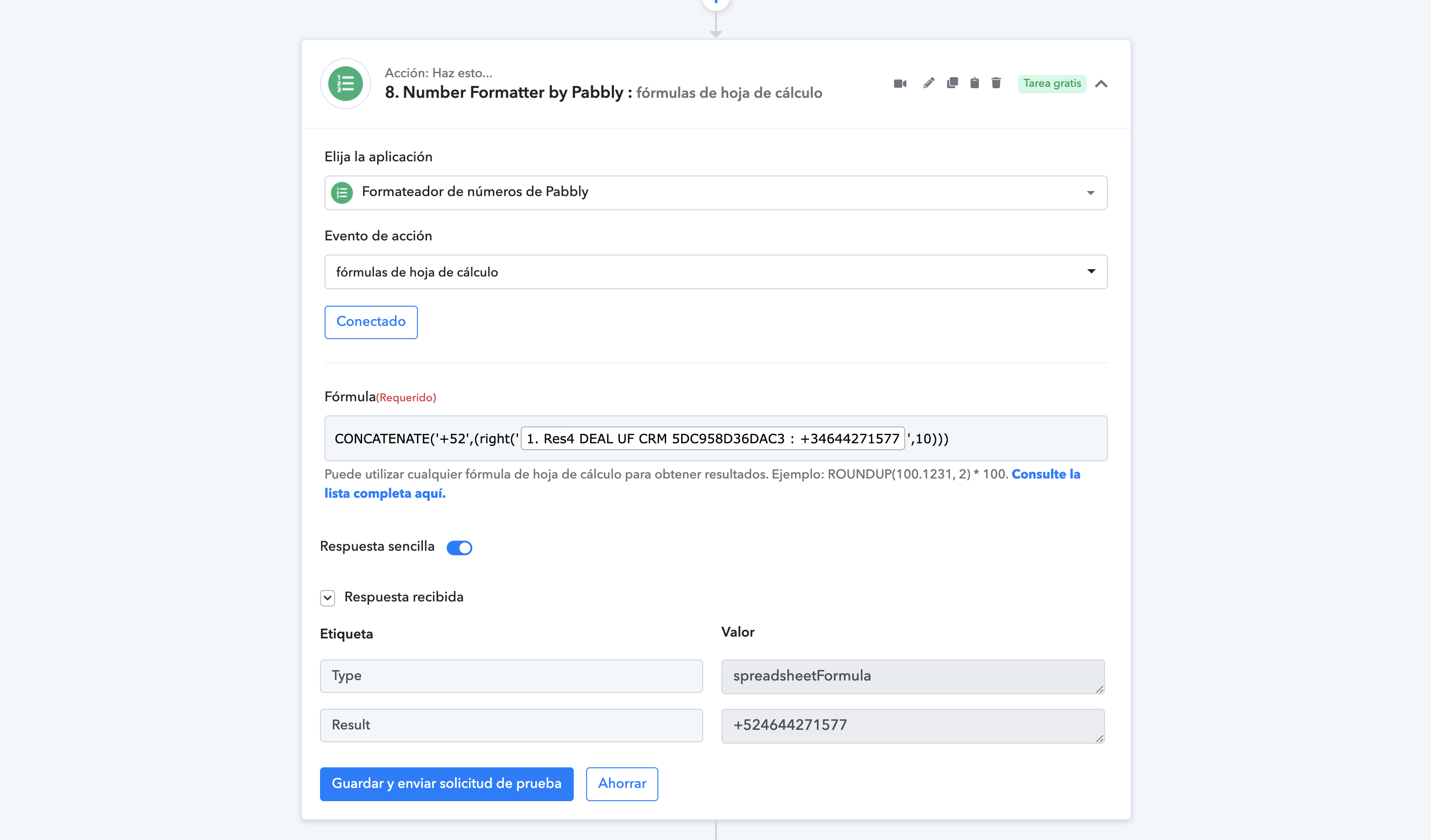

Supreme
Regarding your concern, please check the following screenshot -
CONCATENATE('+1',(right('7452184656465',10)))
andrea88
tuve que hacerle un pequeño cambio pero ya entendí como funciona. gracias.
Solo para confirmar, con esto, hará que se queden intactos los ultimos 10 digitos, y solo sustituirá los primeros con el numero +52. verdad?
